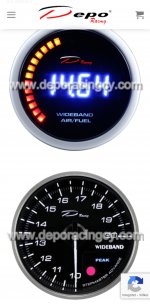

Det står "epo wideband air/fuel" på mätaren. Sladdarna kommer direkt ur sensorn som är iskruvad i kollektorn. 6 stift i kontaktstycket från sensorn som går till mätaren. En andra sladd till mätaren med nämnda röd, svart, vit och orange. Till att börja med kan jag testa med visning i realtid. Insprutning och original avgassystem.
Hittar ingen epo men depo...
Om det är den så för deras enklare mätare är:
Röd: +
Svart: -
Vit: Utsignal 0-5Volt
0V= afr 10
5V= afr 20
Hur du ska få till själva loggandet är jag nog inte rätt person att svara på, tyvärr..

Nu har jag kopplat så jag har 12V till mätaren när jag slår på tändningen, dvs jag har kopplat röd och svart kabel, orange och vit är inte inkopplade. Mätaren är död som det är nu och den lyser inte om jag kopplar på orange på bat + (vit är ju output så den bryr jag mig inte om nu).
Betyder det att killen jag köpte av på Blocket blåste mig? "Den funkade när jag kopplade bort den"...
För tydlighetens skull så finns info om inkopplingen i post #4
Jo, mätaren borde starta så fort den får spänning.
Är det modellen med LED eller är det visare?
Har du kopplat mot ett batteri?
Uppvärmningningen av sonden gör att den behöver en del ström för att funka.
Den orangefärgade kabeln gör att mätarbelysningen dimmas ner när man lägger 12v på den så den behövs egentligen inte, men det har du redan förstått.. :)
Det är ledvarianten. Jag kopplade röd efter tändningslåset på utgående till helljusrelät och svart till bat -. Jag ska testa att koppla direkt till batteriet.
Otur... ?
Går det att ta isär mätarhuset, tänkte om du har sån tur att det finns en säkring där inne...
På min sond från dynojet (är såklart en Bosch LSU4.x) så finns det en säkring under en kåpa på sensorkopplingen.
Trevar efter halmstrån men kanske, kanske :)
    46.1 KB · Visningar: 6
Stendöd. Nu struntar jag i den och så får vi se om det blir nån annan nån gång i framtiden.
