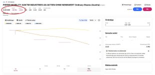

Jag undrar om aktiehandeln är stoppad för jag kan inte se någon handel i aktien idag.
Den där nyheten kom alltså igår och aktien föll 60% igår.
Idag ser jag ingen handel i aktien, åtminstone inte via Nordnet. Men om handeln stoppats borde den ju ha stoppats redan igår så lite underligt är det.
Jag tror dom ansökt om rekonstruktion och då stoppas väl handeln?
Det verkar vara handel i aktien idag. Det är nog bara Nordnet som inte har den uppkoppling man kunde tro.
Då borde den som sagt var stoppats redan igår.
Och nej, om handeln stoppats pga rekonstruktion så är det bara tillfälligt. När det anses att alla hunnit ta del av vad som gäller brukar handeln återupptas.
