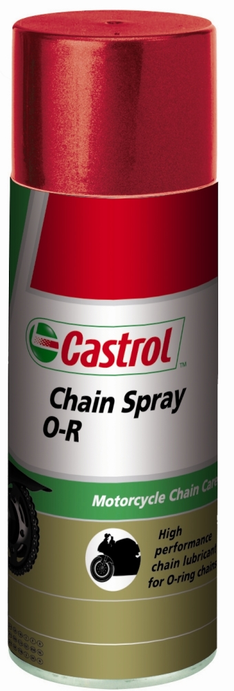

WD40 och 5-56 har lösningsmedel i sig som sabbar tätningarna. Har i stort sett slutat smörja också. Har jag kört i regn så blir det snabbt rostfläckar, då brukar jag köra en rengöring med lampolja. Den rengör väl främst men smörjer väl en aning också.
Olja smörjer för visso men det drar även åt sig smuts, i alla fall om det är särskild klistrig kedjeolja. Oftast så är det viktigare att det är rent än glatt.
Har en del kedjedrifter på jobbet som enligt leverantören ska smörjas med kedjeolja med jämna mellanrum. Eftersom att drifterna sitter i en smutsig miljö så bildar klisteroljan och stoftet slippasta så vi har slutat smörja dessa. Livslängden har inte minskat märkbart.
