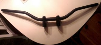

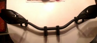

drog iväg och köpte fatbarstyre och risers ikväll, mattsvart styre och pianolackade risers. askalas!:)
(notera att mitt mål med detta bygge är göra nånting riktigt häftigt på en begränsad budget av en kawa som var påväg ur tiden, så det blir inte det dyraste och bästa av allt)
köpte även dessa skydd, får la se om man kan fixa till dom så dom ser lite bättre ut. eller om man bara skrotar dom direkt :)
