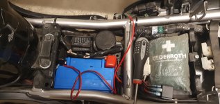

Bukar alltid serva mina motorcyklar sen jag tog mckort 2003 och jag har stött på ett problem jag inte lyckas lösa.
När jag tog ut motorcykeln för säsongen så tar inte bakbromsen alls. Inga synliga läckage.
När jag inte fick något flöde använda jag biltemas spruta för att suga ur gaffelolja. Inget kom alls.
Började med att rengöra och kontrollera, allt såg ok ut.
Tog bort bromsslangen efter pumpen och jag fick ut olja när jag pumpade bromspedalen.
Tog även bort slangen från bromspedalen som går till påfyllningstråget under sadeln och där var det inget stopp.
Koppla upp för självtest för ABS enheten och får nummer 12 vilket är startkod och inget fel.
Länk till felkoder
behöver besiktiga hojen då jag har körförbud nu.
Vet inte hur jag ska gå vidare och felsöka. Någon som har förslag skulle jag verkligen uppskatta det.

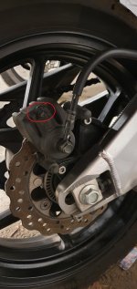

När jag ser det här fotot i inlägg #1 ser jag en tydlig luftficka i bromsslangen.
För att få bort luften ur den fickan kan det behövas att bromsoket tas loss och hängs så högt upp så luften lätt kan gå ut uppåt.
Alternativt med bromsvätskepump ansluten till avluftningsnippeln snabbt trycka in och dra ut bromsvätska för att försöka dra med sig luften i slangen ut.
Ibland kan man få grovlufta besvärliga slangarna till bakbromsar genom att lossa banjoskruven på oket. Hålla med pekfinger och tumme på själva
banjokopplingen på slangen Och pumpa med pedalen samtidigt som man känner att det bildas ett litet tryck, släpper ut lite luft och ev vätska, kniper med fingrarna och upprepar tills all luft är borta. Sedan får man snabbt som en iller med blåskatarr montera banjoskruv och koppling på oket. Helst skall oket hållas i höjd med bromsvätskebehållaren för att det skall vara ett minimum av vätska som rinner ut. Lufta sedan som vanligt.
