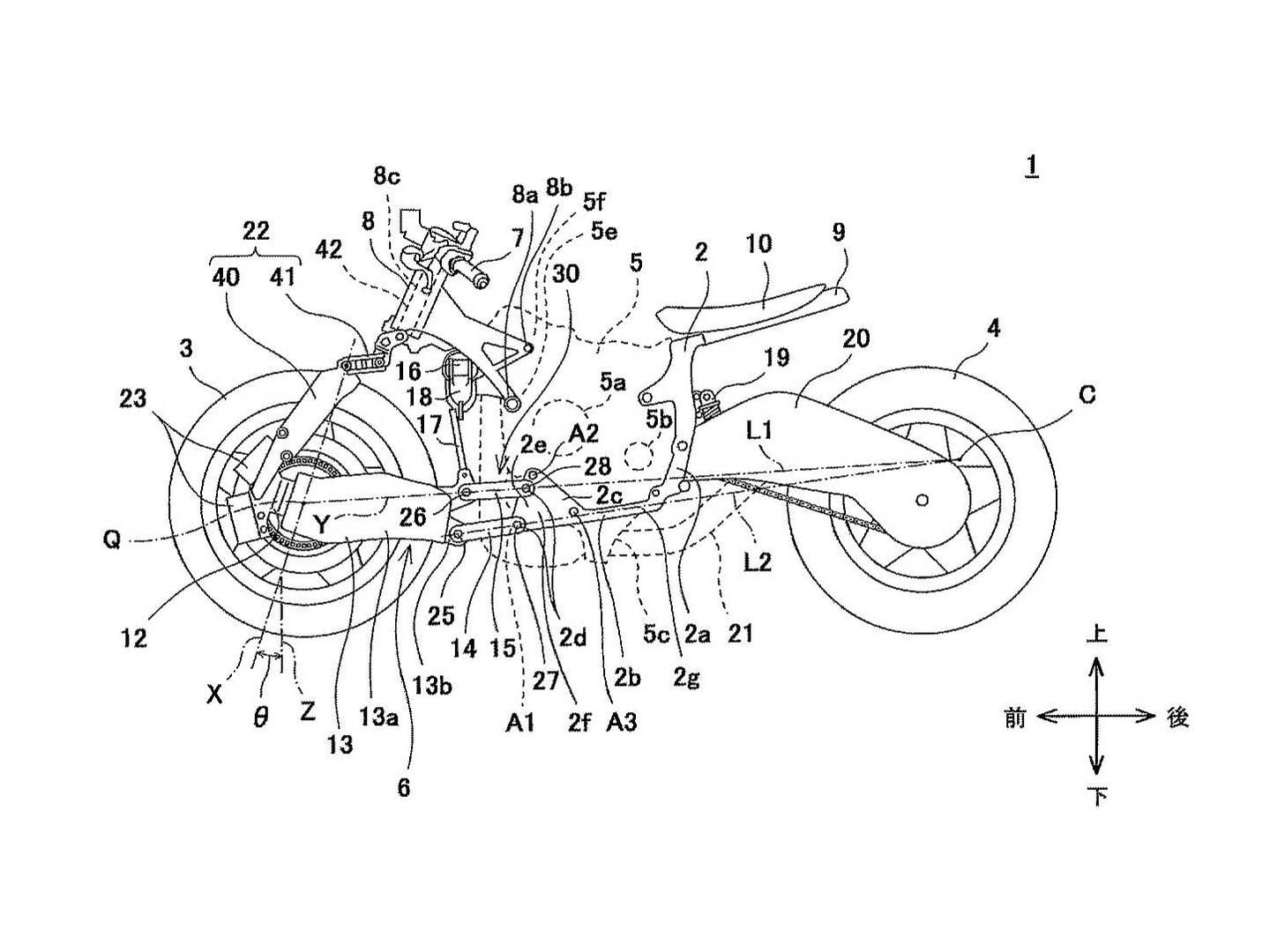

Missade eller glömt den här nyheten när den var aktuell, men tycker det låter intressant. Lättare hoj, och med den direkta länken mellan styre och framhjul kanske lite mindre känsla filtreras bort.
Ska bli intressant att se om det dyker upp någon hoj med. Och det öppnar ju upp designkraven lite så att exempelvis elhojar är friare att arrangera komponenter.
Största problemet är väl att köparna inte vill ha navstyrning? Jag skulle vilja ha en Bimota Tesi, men inte som enda hoj, den hamnar rätt långt ner på listan av hojar jag vill ha, om det ens går att hitta nån för rimliga pengar.

Bimota handbygger ju allt på tesi, Kawasaki för det här för att det ska bli billigare att bygga plattformar.
Kawasakis lösning i patentet ser ju ungefär lika tung och klumpig ut som navstyrning på GTS1000. De kunde kanske kikat lite på RADD-systemet som James Parker vidareutvecklat sedan han var med och tog fram GTS 1000 (som ändå blev något långt klumpigare och tyngre än han tänkt sig). Den senaste versionen av RADD ser ju faktiskt jäkligt rimlig ut, men tyvärr är ju vi motorcykelköpare väldigt konservativa så det lär väl inte slå igenom på någon produktionshoj, eller så väntar tillverkarna bara på att patentet ska löpa ut?
Är inte det stora problemet att det inte är så stora vinningar för mig som konsument med navstyrning?
Uppenbarligen fungerar vanlig gaffel väldigt bra och mig veterligen har i princip inga andra lösningar vunnit några större tävlingar t.ex.
Jag är dock osäker på hur det ser ut reglementsmässigt där.

Det har väl knappt tävlats med dem öht. Bimotas moto2 hojar fick ju inga köpare exempelvis.

Vad finns det att vinna med navstyrning?
Det är väl som vanligt en elegant lösning på ett icke existerande problem?
Jag vill minnas att det skulle förhindra att hojen niger vid inbromsning men vad är fördelen med en hög tyngdpunkt vid inbromsning?
En mer vertikal riktning på fjädringen men framgaffelvinkeln är ju inte så brant att det är nåt riktigt problem.
Jag ser däremot en nisch för navstyrning och det vore en tvåhjulsdriven terränghoj med kardan till framhjulet. Tänker mig typ TW200. Men intresset för tvåhjulsdrivna hojar verkar ju ha varit svalt med tanke på hur de gått för de som försökt och försöker.

Ett problem med konventionell gaffel vid just bromsning är att det vridande momentet ökar friktionen mellan inre och yttre gaffelben och "förhindrar" fjädringsrörelsen. För oss som är icke deltagande i Moto-GP eller liknande tror jag att det mest är ett teoretiskt problem.
Låg friktion är en mycket bra startpunkt för väl fungerande fjädring, oavsett om vi talar framgafflar, stötdämpare eller lagringar hos svingarmar, stötdämparlänkage eller andra former av länkarmar.
Att alla framgafflar har så mycket friktion att fjädringsrörelsen förhindras är dock ett grovt överdrivet påstående som hänger kvar från gamla och ganska usla konstruktioner. Nuförtiden finns konstruktioner och material som gör detta till ett icke-problem, ganska långt ner i utbudet.
Sedan är det ju inte så att alternativa konstruktioner är friktionsfria heller…

Om du menar att vridandet uppkommer av att det är en bromsskiva på ena sidan, så är ju det ganska ovanligt numera på gathojar, eller ja sen ett par decennier sen iaf.

Nej, den tesen syftar till momentet från retardationen. Alltså samma moment du skulle få med en pinne genom ekrarna.

Poängen med navstyrning är såvitt jag vet dels att man kan behålla hela fjädringsvägen även vid hård inbromsning, och därmed har större möjligheter att hantera t.ex. ojämnheter i ingången av en kurva, samt att då styrgeometrin kan vara identisk genom hela fjädringsrörelsen får man en hoj som beter sig neutralt. Den första aspekten känns ju som en given fördel i mina ögon, den andra kanske mindre avgörande, finns ju tillfällen då man kanske vill ha tightare geometri när man initierar sväng.
Nä, lite så.
Om tekniken med navstyrning är överlägsen borde den väl i vart fall funnits i t.ex. Moto-GP?
Det handlar ju också om vana och erfarenhet av ett radikalt annorlunda system. Många roadracingförare som har provat hojar med navstyrning och dylikt har klagat på avsaknad av känsla från framänden. Då det är ett okänt system för mekanikerna så blir också möjligheterna att justera fjädringen optimalt sämre, jämfört med ett system som funnits i bruk i sextio-sjuttio år eller så.
Mitt antagande är att om det är en bättre teknik bör den vara snabbare och vinna. Det har hittills inte hänt.
