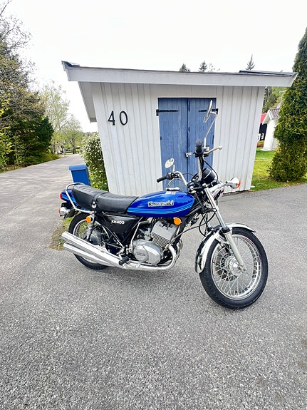

Kawasaki KH400 1974 trepip
Nu vet jag inte vad du tänkte göra med Yamaha-fälgarna men förslagsvis lackar du dom i halvmatt svart.
Skruva ihop hojen och kör. Ändra vartefter när du har tid/lust/råd.
Avstannade projekt finns det gott om.
