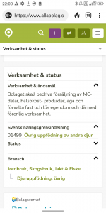

MC service i Östersund heter företaget alltså. Enligt reg ska de syssla med bla "Övrig uppfödning av andra djur" Ehh..?
Skumma recensioner också. Men jag vet ej. Google Maps visar iaf att liten fysisk butik finns i Östersund.

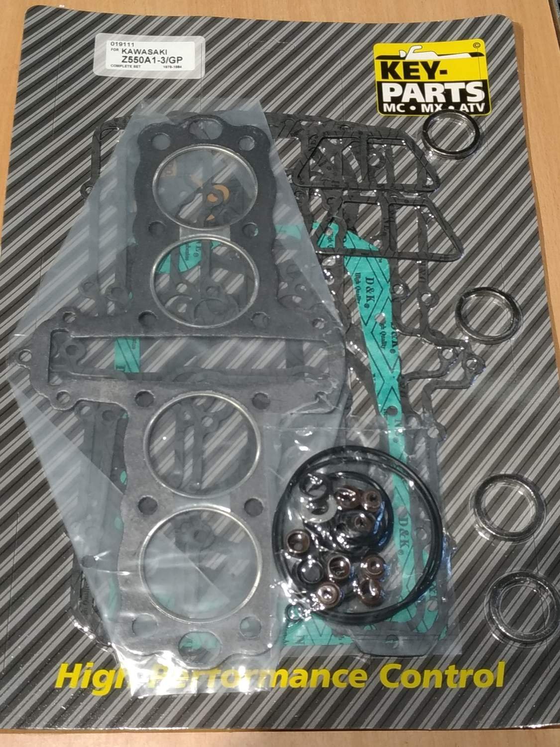

Långebro mc och cykelcenter i kristianstad har ett rejält lager av mc-delar till ffa 80-talshojar, alla märken, som de säljer på tradera. De är dessutom återförsäljare för kawasaki. Maila Matts, brukar svata pronto. Glöm att ringa. Kan sina grejer. Vet inte om han hunnit gå igenom allt. Köpte ett stooort lager.
Ex packningssats motor till kawa 550 ligger ute för 650 kr. Kan den passa? Det var inte det du skulle ha men jag gav ett exempel. Ser förgasarsatser, halsar mm.
