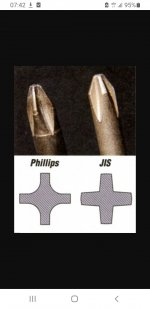

Innan du skruvar sönder varenda förgasarskruv med dina phillipsmejslar...
Skaffa stjärnmejslar med JIS-standard.
Thank me later!

Innan du skruvar sönder varenda förgasarskruv med dina philipsmejslar...
Thank me later!

Du borde invänta mejslarna om du inte redan har JIS... Ett ögonblicksverk att sabba skruvar till klamrar och inte minst flottörhus. Det skulle vara väldigt ofint att fråga hur jag vet det.
Resten ger väl sig, passa på att städa bort oxid i kopplingar osv
Tycker också förgasargummi mm ser helt ok ut.
Zoomade. Vad som händer när man skruvar med Phillipsfattning på skruvar med JIS, (Japanese Industrial Standard).
Ska kolla om jag faktiskt inte har sådana mejslar liggande. Köpte på mig bra mycket verktyg för ett par år sedan när jag byggde om en fyrhjuling.

Beställde mejslarna nu så jag vet att det finns.

Har du originalverktygen kvar så finns en passande stjärnmejsel där.
Jag har lossat mina JIS-skruvar med vanlig stjärnmejsel. Om jag går bet på flottörhusen så går det att lossa de skruvarna med polygrip eller liknande.
Jag har ersatt alla JiS-skruvar med insex på alla förgasare jag har och har haft.
Igår lossade jag ett par M6 JIS-skruvar från 1982 med Philipsskruvmejseln. Iofs på en stekhet motor och samtidigt som jag knackade med en hammare och vred. Bägge lossnade utan problem och kommer att återanvändas.
