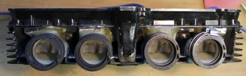

Kanalerna klara samt oljelins i kopplingskåpan:)
Tack vara Nisse Hult blev det lite plast på golven också:D
/Ingvar
