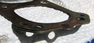

Packningsfråga.
Motorn var försedd med stållamellpackning och o-ringade foder (se medskickade bilder).
Skall/kan man använda någon typ av packningmedel (jag ser spår av gammal hederlig "Permatex") ?
Skall man byta o-ringarna? Verkar vara vanlig koppartråd.
Vilken cyliderfotspackning bör man använda 0,5 mm fiberpackning eller den tunnare stålpackningen från 1150?
/Ingvar
    116.7 KB · Visningar: 98
    107.5 KB · Visningar: 96

IngvarB skrev:
Packningsfråga.
/Ingvar
Stålpackning till oringat ??
Normalt har man oringar av stål till kopparpackning, här har de vänt på kalaset...:va
Du kör med högkompkolvar, men frågan är om du behöver oringningen...
Allmänt rekommenderas 1150:ns metallpackning för att eliminera risken för att packningen smulas sönder och sätter igen oljekanalerna.
Men, då du har en moddad motor bör du passa på att kolla squishhöjden som justeras med bottenpackningen, du kanske behöver en annan tjocklek.
Jag brukar dra på ett lager packningsklister på sprayburk innan montering.
Det ska inte behövas, men det känns bra... :rolleyes:
