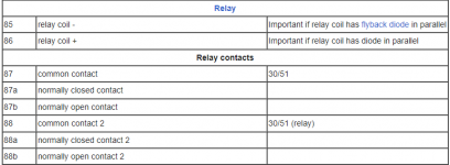

Undrar jag. För nu har batteriet två gånger varit helt urladdat en dag eller två sedan jag senast körde. Har aldrig haft det här problemet förut. Det sammanfaller med en förändring som jag har gjort, så det är klart att jag antar att det beror på den: installera en LED-ramp som drar 50 watt och som får ström genom det relä som syns på bilden. Tog fram multimetern och mätte på batteriet. Mycket riktigt är det i princip helt urladdat: 1,47 volt. Allt fungerade perfekt när jag körde för ett par dagar sedan. Är det normalt eller konstigt och säger det något om meningsfullt att multimetern visar 2,57 volt när jag mäter på batteriet och detta relä är borttaget?

Mät strömförbrukningen mellan sladd och anslutning på reläet (med fulladdat batteri), då ser du i vilken del av installationen där det går åt mest ström. Nästa steg på felsökning blir beroende på vad mätningen av strömförbrukningen visar.
Relät ser skumt ut - är det vita möjligen oxid (beggnat relä?) Oxid ger ofta krypströmmar (fukt i oxidskiktet gör det ledande)
1. Du ska såklart inte ha styrspänning på relät när hojen är avstängd, kan defenitivt dra ur batteriet med tiden. Ser dessutom ut som det är lite korrosion på relät vilket också kan leda extra ström. Det relät ser ut att ha en NC kontakt, du behöver nog ett med NO.
2. Att spänningen sjunker när du kopplar in relät betyder att det drar ström, normalt skulle spänningen aldrig sjunka så drastiskt av ett relä men ditt batteri är fucked, vilket leder till punkt 3.
3. Det blybatteriet är ganska kört nu, även om du laddar upp det igen kommer det ha tappat mycket av sin kapacitet

Självklart, de aktiveras inte med magi.... Undantaget vissa konstruktioner av impulsrelän, vilket är totalt irrelevant här. Som jag skrev ser bilden ut att visa ett NC relä, han aktiverar alltså relät för att släcka ljuset. Vilket i de flesta fall är bakvänt mot vad man vill ha till ett extraljus
Ja ett relä kan ladda ur batteriet. De finns ett inlägg om en medlem som kom tillbaka efter sin 14 dagars semester och hittar Volvon helt död på flygplatsparkeringen. Visade sig vara ett relä som låg draget när Volvon stod parkerad.
Kollade det 40A dubbelrelä jag har för Xenon hel och halvljus. De två reläspolarna har motstånd 90 Ohm.
Antag batteriet i genomsnitt när det töms håller 12 Volt. Då blir strömmen genom EN 90 Ohm reläspole 0,13 A och det går ut 3,2 Ah / dygn ur batteriet eller 6,4 Ah på två dygn.

Reläet är av felaktigt typ, och ligger och drar ström hela tiden när LED rampen är släckt.
Helt bakvänd konstruktion.
Byt relä, och nu även batteri.

Det där vita du ser är möjligen orsaken.
Hur det ser ut inuti reläet, om du fått in fukt även där så kan vara av intresse, men enklast är att bara byta ut reläet.
Jag bedömer att reläet du monterat är av korrekt typ.
Benämningen indikerar det.
Så här:
87: Normalt ÖPPEN (Normally Open, NO)
87A: Normalt SLUTEN (Normally Closed, NC)
Om du känner för att vara avancerad kan du ju köpa dig ett helt "ingjutet" relä, typ ett Hella 4RD 933 332-03

Det reläet du har på denna bild är av annan typ, med två utgångar.
Det skulle funka, men TS relä ser helt fel ut enligt den beskrivningen som finns på reläet.
Så prova att mäta på reläet om det är slutet eller öppet när styrspänning saknas.

Jag utgår från att TS relä, precis som det jag hade som exempel har märkning enligt DIN 72552. Av detta följer att 87=NO oavsett om symbolen är en aning otydlig eller ej.
Men symbolen kunde varit tydligare.
Om man söker efter motsvarande 5-pin relä från samma tillverkare klarnar bilden något lite grann iallafall.
Källa: https://en.wikipedia.org/wiki/DIN_72552
Källa II: https://www.12voltplanet.co.uk/relay-guide.html
Eller borde det inte egentligen vara märkt 87 / 87B...?
Var tusan kommer 30 in i bilden...? :hihi
Nåja, jag får gå på erfarenhet:
Alla reläer jag träffat på så är förbindelsen mellan 30 -> 87 NO.
Your mileage may be significantly different...
Men det där är ju en fråga om tycke och smak såklart och för att reda ut det hela i grunden (även om det inte berör grundfrågan) så frågar vi TS:
Applicerar du ström på 85 och 86 för att tända extraljuset, eller tar du bort strömmen från 85 och 86 för att tända ljuset?
Egentligen spelar det inte så stor roll då lösningen ändå är den samma.,
Batterispänningen sjunker när TS kopplar in relät, och går upp när han kopplar ur = relät drar ström.
Är det ett NC relä så är det spolen som drar, är det ett NO så är det korrosionen som leder över.
Lösningen förblir oavsett nytt relä, nytt batteri.
