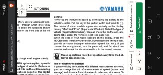

På morgon så räknade jag ut att felvisningen verkar stämma om mätaren är för 17" hjul men har 21". Jag har försökt googla hur man kan ändra detta men inte hittat detta om jag nu minns rätt står det nån förkortning med några bokstäver som börjar på M i vänster övre hörn på displayen då man slår på tändningen.
Får kolla lite på detta i logon då jag tänkte försöka hinna med ett oljebyte. Tyvärr fanns ingen instruktionsbok med men jag har hittat en service manual till hojen.
Tackar, så man ska koppla loss batteriet och sen koppla på det igen, slå på tändningen och välja enduro eller motad med den blåa knappen på styret. Får testa imorgon.
Under denna hojs 18 åriga liv lär det vara bytt batteri nån gång så då är det väl troligt att det blivit fel då.
Tog det härifrån om det är mer du vill kolla.
Än en gång tack, jag hittade den sidan men det är ju så jäkla jobbigt att hitta i digitala dokument så jag missade detta. Nån som vet hur den sidan funkar man måste ju regga ett kreditkort för att komma åt gratis perioden för att kunna ladda ner manualen, jag hade gärna fått ner den och sen skrivit ut den på papper då jag tycker det är så mycket lättare att hitta i en pappers manual.
Har skärmdumpat ner sidorna om instrumenteringen men det är ju ett jäkla jobb om man ska ha ner hela manualen.
Har inte Yamaha samma i deras supportdel?
Hade det tidigare i alla fall.
Gjorde ett konto men Yamaha verkar inte ha manualen till XT125R men det är ju klart att det är ju en 18 år gammal hoj.
Nu visar mätaren betydligt mindre fel, lossade på jorden på batteriet och då jag skruvade tillbaka den började displayen blinka Enduro och Motad, slog på tändningen och höll sen inne knappen för displayen då Enduro visades.
Nu visar mätaren bara runt 10 km/h fel i ca 80 km/h så det vlev i alla fall en jäkla skillnad i felvisningen även om den visar runt 10% för mycket nu.
