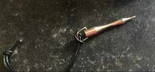

Nu så! Lite verktyg för att kunna jobba med klockorna. Fanns hos Kjell&Co...View attachment 431159
Köpte nåt liknande på ebay för ett halvår sedan, orsaken var att min klocka pajat och hos urmakaren(läs klocksäljaren) vill de ha en tusing för frakt till riktig urmakare samt felsökning. Utan garanti för att klockan därefter skulle fungera.
Så jag fick mitt kit för typ en femtiolapp, plockade isär klockan varvid en fjäder sprättade ur och klockan åkte i soptunnan. Dock var den ändå billigare än den där tusingen.
Tips på bättre?
Manual/anvisningar för vad man gör och framför allt inte ska göra?
Vad vill du kunna göra?
Vill man bara kunna öppna billiga ur för att titta lite hur de ser ut och göra en enkel ruckning, byta armband, byta batterier eller något liknande så duger ovanstående eller likvärdigt ganska långt.
Precis som med urverken i sig så är pristrappan ganska så brant när det gäller urmakeriverktyg. Så för ett par hundralappar mer får man inte en verktygssats som är lite bättre. Det är nog snarare samma prylar fast paketerat lite annorlunda. Ska man ha en motsvarande verktygssats från t.ex. Bergeon (välkänt märke på verktyg för urmakare) så handlar det snarare om kanske 10000kr.
Ska man byta batteri i mammas quartz-klocka som hon fick från en bokklubb duger det billiga verktygssättet långt. Vill man byta visare på sin Rolex kanske det är dags att överväga verktyg från Bergeon. Fast då är det nog nästan lika billigt att lämna in den till en professionell urmakare som att börja köpa såna verktyg.
