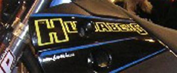

Är på G att försöka fixa dekaler och en på SH skulle fixa formatet åt mig så jag bara behöver lämna in dem till lokala reklam-firman.
Det jag behöver är måtten på originaldekalerna (mc-firman hade inga hemma) dvs längd-bredd-höjd.
Vore skitschysst om någon kunde fixa detta, och gärna även en bild från sidan hur dekalerna ser ut, jag har inte hittat några på dessa när jag har googlat efter dem. Inte heller på husaberg's sida.
Gärna en bra bild på sidonummer (bakskärm) som man kan få fram koordinater på så man kan göra en eps-fil eller vad det heter...
Det är denna dekals mått jag är ute efter (edit/ bara den övre delen):

Titta förbi mig vid tillfälle och hämta dina dekaler.
    73.5 KB · Visningar: 87
Blir skitfräckt med de dekalerna med svarta vingar och tank om man skär bort ytterdelarna med det röda på :tummenupp
Angående måtten så har du väl både kylarvingar och bakskärm hemma??? Bara att gå ut i garaget och mäta lite :va
Eller hade jag otur igen när jag tänkte så :huvet ;)
Jepp, de var rikligt snygga! Får nog beställa några set till med kylarvingar så man kan variera sig för nu har jag många ideer men de där var helt klart läckra :tummenupp
Supermoto, jag har iofs plasten hemma men jag har inga dekaler på dem. Jag ville helst ha de riktiga måtten så det blev rätt direkt, om jag skulle mäta på plasten så skulle jag lyckas missa nåt och det blev fel :(
Hallå på dig. Hmm, får jag tänka så kanske jag kommer på något. Återkommer om det isåf. :hihi
