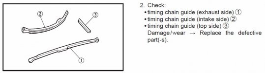

Kedjan kanske slår i ventilkåpan? Vet inte hur den övre följaren ser ut på den modellen, men äldre kawasaki kan rassla mycket om den lilla följaren som sitter i ventilkåpan trillar bort.
Iofs har jag ju lättat på locket när jag kollade ventilerna. Men vad jag märkte så ramlade det inte av något. Jag kollade iofs inte ifall det gjort det :va
Någon som vet hur den sitter fast?
Är den skruvad så lär den inte ha ramlat bort liksom.
Nr.4
Nr.3
Det är precis den jag menar. På kawa sitter den bara dittryckt på två "ploppar", inga skruvar. Kan vara värt att kolla upp så att den sitter där och att den inte är för sliten.
Någon annan får bekräfta hur det är på din hoj.
