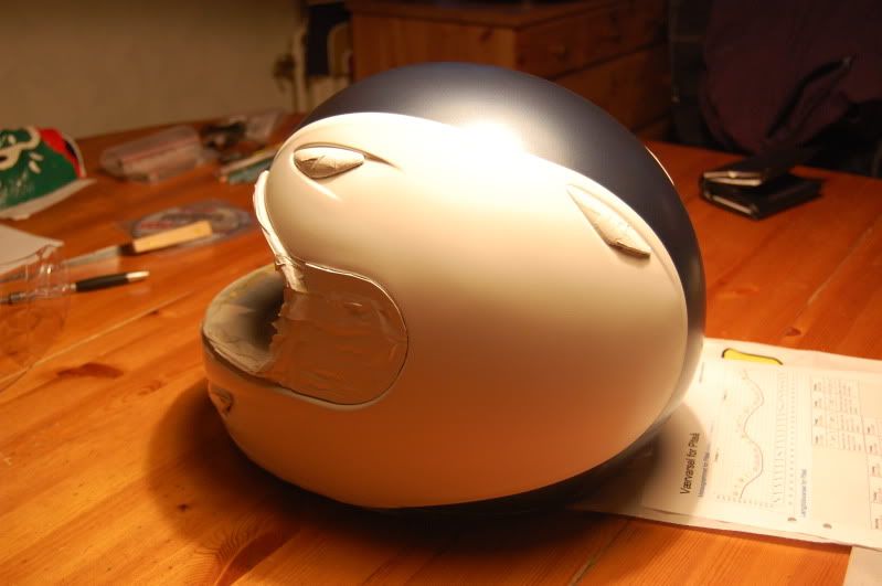

Idag hade jag lite tråkigt på förmiddan och så var det inget vidare väder ute. Så, jag bestämde mig för att förena nytta med nöje genom att sätta lite ny färg på min mattsvarta HJC-hjälm.
Tog bilen iväg till Mekonomen och stack in bland sprayburkarna med originalfärger till världens alla bilmärken. Nöjde mig med Toyota New White och en Volvo Mörkblå Metallic. Hemåt bar det av igen.

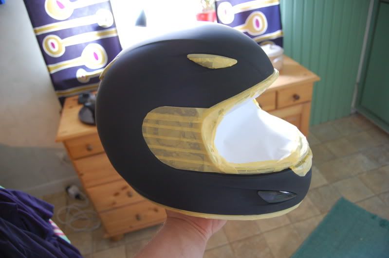

Fram med maskeringstejpen och börja jobba. Några minuter senare såg det ut ungefär såhär.

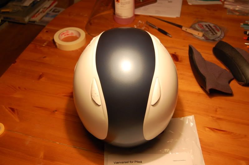

En stund senare och lite vit färg...
Ytterligare lite maskering och blå metallic senare...

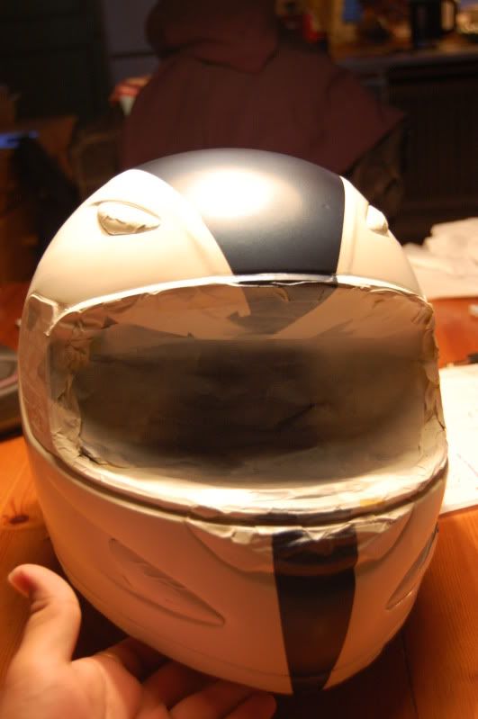

En liten skada i hjälmen som syns på bilden nedanför (på pannan uppe till höger).
Rätt så nöjd med resultatet då det bara är en halvtimmas arbete. Imorn då allt har torkat ordentligt ska jag putsa lite lätt och sedan dra på ett lager klarlack. Sen ska det på en röd stripe för att dela av det blå och det vita.
Väntar även på ett blått spegelvisir som bör dyka upp på fredag. Kommer med bilder av resultatet då. :tummenupp
