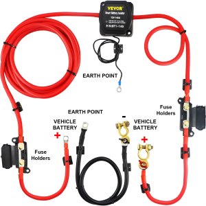

Till min fråga: kommer installera ett stort 90Ah 12-volts extrabatteri i bilen, som till att börja med kommer driva en dieselvärmare som kommer värma bilens kupé när motorn inte är igång. Har förberett och tänkt installera en ny kabel från det ordinarie batteriet i motorrummet till ett nyköpt exemplar av det här skiljereläet och vidare till det nya extrabatteriet. Men är kanske inte nödvändigt.

Jag har de delar som det där kitet består av. Frågeställningen framgår tydligt i trådstarten.
