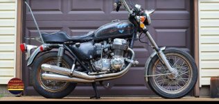

Som andra sagt: rake måste följa gaffelförlängningen. Annars...
Den enda harmonin i detta exemplet: sissybaren lajnar med gaffellutningen. Intrycket försvinner dock direCkt när ser att baklampan liksom lyser ner i marken.
