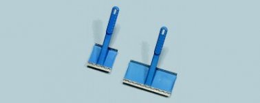

Var kommer planstrykaren in i bilden?
Han skall ju använda sprayfärg.

Bra tips om att hålla burken upprätt och så, tack. Fattar inte riktigt det där med planstykaren.

Inte jag heller.
Man använder ibland planstrykare till släta ytor DOCK bara med vanlig färg,den kom någon gång på 60talet för att användas när man målade skåpsluckor osv.
Helt enkelt en liten dyna med handtag och mohairfilt undertill.
    5.4 KB · Visningar: 418
