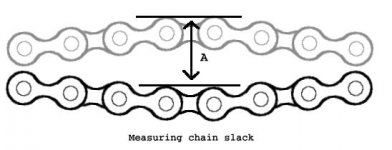

Ja hur mäter man slacket på kedjan på korrekt vis?
Att det ska vara 30-40mm på min cykel vet jag. Vet även hur man spänner kedjan men hur mäter man slacket?

Generellt så tar man väl där man har mest slack, på undre delen av kedjan.
Jag brukar ta en tumstock och trycka upp kedjan. Då ser man ursprungsläget och sen mäter man hur mycket man kan trycka upp kedjan.
Jag brukar nöja mig med att ligga mellan spelets siffror, så 35mm i det här fallet. :)

Den ska alltså även tryckas neråt och sedan ska den på min cykeln kunna fjädra upp 30-40 mm :) Tack för svar hade en diskution med min garagegranne om detta tidigare idag som sa att man bara mätte uppåt :)

Nja, trycka neråt ska man väl ändå inte göra? Bara låta den hänga som den gör? :va

Ett "spel" på en mekanisk pryl är detsamma som totala rörelsen, mellan ändlägen. Inte bara rörelsen åt ett håll (trycka uppåt). Kedjans egenvikt är ju inte så hög att den hänger ut till nedre ändläget själv även om det såklart inte är mycket som skiljer.
Enligt tidigare bild, när det görs är lite olika från hoj till hoj men generellt på sporthoj är med endast egenvikt. Alltså ej på stödet men utan förare eller annan belastning. Finns hojar man mäter med den på centralstöd och hjulet fritt hängande eller stående på sidostöd eller med föraren på. Men det är förmodligen inte aktuellt på en 600rr...

Om dessa instruktioner ändå saknas så får man ta till mer generella metoder. Och den generella metoden då man mäter slack hos kedjor och remmar är att med HANDKRAFT föra kedjan / remmen mellan dess ändlägen och helt enkelt mäta hur mycket kedjans / remmens CENTRUMLINJE flyttas (alltså samma som att mäta ovansida-ovansida, undersida-undersida men ej ovansida-undersida eller undersida-ovansida).
