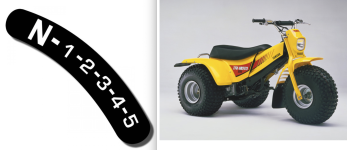

På en produktionsracer av typen tvåtaktaren Aprilia RSW 250 och Honda RS 250 R. Ligger neutralen till exempel mellan ettan och tvåan? Eller innan ettan? :va
Kanske ett ”arv” från att många mindre modeller gjordes utan manuell koppling?
Jag har några mindre japaner som är utan manuell koppling, och då ligger växlarna så av naturliga skäl, på ”rad”.

Vad jag minns hade Yamaha DT N-1-2-3... medan Honda MT5 hade 1-N-2...
(men jag hade ingen egen moppe iofs så minnet kan vara "men")
Det är korrekt. Det märkliga var att Honda överhuvudtaget gjorde en tvåtaktare…
