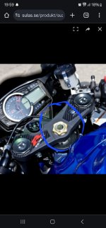

Tog loss kronan till hojen tidigare för att räta till den men kom på att jag inte har någon aning om hur hårt man bör dra åt den.
Den satt riktigt hårt innan så jag drog åt allt jag kunde 😅. Hittar ingenting om det på nätet, kanske någon här som har en aning?
Det gäller en gsx 8s.

Alltså allt väsentligt sitter ju fast med ytterligare en mutter under övre styrkrona, stora muttern på övre styrkrona är ju nästan bara dekor, fattar inte om alla skojar eller inte men det är ju bara att dra fast den lagom utan att noja eller köpa momentnycklar som man inte behöver. Jag lovar att man kan lossa den helt och köra utan att känna någon som helst skillnad på väg till jobbet.
Nja nog märks det om du kör utan mutter till styrkrona, den håller i regel styrlagret på plats så det inte rallar upp.
BMW, Yamaha, Kawasaki etc. verkar enas mellan 80-100nm på momentnyckeln så den ska då sitta rätt åtragen
Dra åt muttern bara, lägg en liten droppe blå gänglåsning, den där håller ju bara ner styrkronan på axeln. Styrlagret är åtdraget med hakmuttrarna under styrkronan.
Behöver jag lossa klämmskruvarna också? Allting på rätad och åtdraget nu. Jag tänkte bara lossa upp muttern och dra på loctite o dra år igen.
