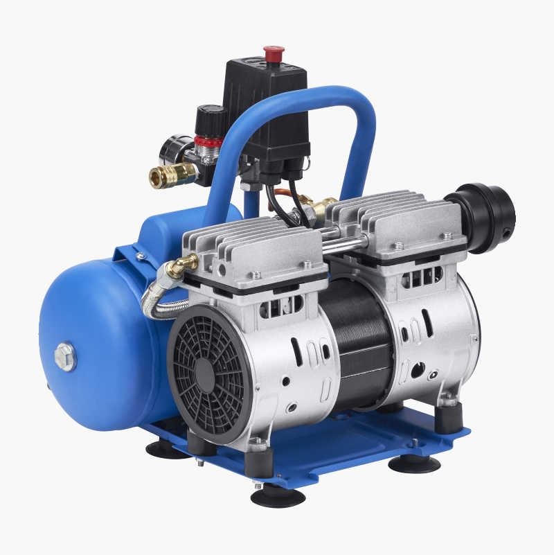

Åker man hoj finns det alltid någon att låna av men har man buss är det trevligt att slippa låna saker i onödan. Jag har köpt in denna extremt tysta och smidiga maskin. Enda minuset är det utstickande och ömtåliga luftfiltret men den rekommenderas ändå starkt:

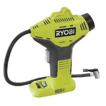

Vi använder en sån här liten rackare:
Funkar perfekt för att fylla på lite under dagen men är inte tillräcklig för ett helt tomt däck.
