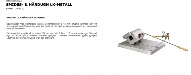

Jag klurade lite på det här med en gasolässja. En fullstor har jag varken behov av eller plats för, men en sån där liten som oliven länkade till lockar desto mer. Jag gav upp att hitta isoleringsull, men eldfast tegel var ju ganska enkelt att få tag på, och kostar nästan ingenting. Hur långt skulle man komma med att bygga en låda av 25mm tjockt eldfast tegel, och sedan borra ett hål som man kan stoppa ner en vanlig Sievert-brännare i hålet?
Eller kanske en sådan här?

Något permanent inbyggt blir inte, dels för att jag inte har plats att ha något fast monterat i garaget, ibland är det bra att kunna tömma det för att få in bilen, och det är lite klent med bra ytterväggar för avgassystem. Så det blir en portabel pryl i så fall. Men frågan är hur viktigt det är med avgasrör? :va Dom flesta småugnar som säljs är ju bara en liggande burk med brännare i toppen och ett hål i kortsidan där man stoppar in det som ska värmas.
Spännande! Vars hittade du den?
