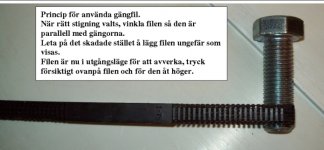

:rolleyes: Typ så hära...
    205.5 KB · Visningar: 1,622
    206.4 KB · Visningar: 906
