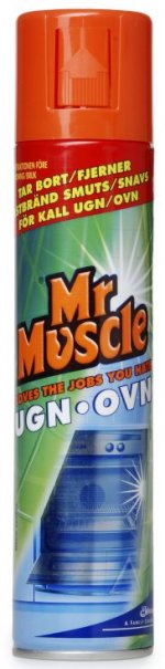

Ungsrengöring. Typ Mr Muscle eller liknande (det SKA stå "rekommenderas EJ på aluminium på sprayflaskan). Fungerar asbra. Det är ganska aggressivt så låt det inte sitta för länge. Tar bort all oxid och alla oljor. Hittar du rätt märke behöver du knappt polera efteråt. Kostar en dryg tia på fulbutiker (ÖB, Lidl och invandraren på hörnet).
Det står så för att det angriper aluminium så det blir missfärgat, dvs helt svart.
Ja, det angriper alu (lite beroende på legering) men min erfarenhet är att det blir som nytt. Var försiktig, men hittar du rätt är det helt överlägset. Undvik dock alltid "naturavfettning" på olackerad alu. Då det missfärgar (svart).

Precis, bensin, fotogen, diesel mm fungerar bra som avfettning (ska man drälla är det asbra med avlopp med oljeavskiljare). Men vill man ett steg längre utan att polera så är ungsrengöring tricket. Tar desutom bort oxiden. Bör kanske inte lämnas på aslänge. Jag har dock aldrig misslyckats.
