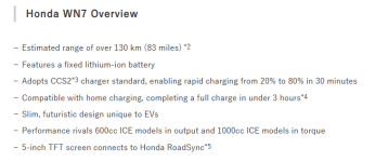

Jag kollade den hojen som länkades här, och den hade vikt och prestanda som en CB750 från 1969 ungefär, fast givetvis sämre räckvidd.
Honda själva säger att den motsvarar en 600cc motorcykel;
The Honda WN7 is set to offer highly engaging performance, thanks to a svelte kerb weight of just 217kg and a powertrain - based around an 18kW water-cooled motor - that delivers an output level similar to that of a 600cc internal combustion engine (ICE) motorcycle, but with 100Nm torque** - more comparable to a 1000cc ICE.
