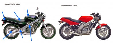

Har för mig att Hawk GT och BROS (som den hette i Japan) har en alu-ram till skillnad från de europeiska as'ens tunga stålram. Annars är det väl dämparen, större tank och kardandrivning som skiljer den europeiska NTV'n från sina kusiner. Funderade nämligen själv på en sådan för några år sedan för att café'a, men nu äger jag en VTR istället och är djävligt glad över det istället :katt
Hawk GT har aluram, en helt annan sving (med kedjedrift) och väldigt många andra olikheter; är en annan hoj och beter sig mycket annorlunda jämfört med Revere. Mycket roligare!
Här syns flera av skillnaderna:

Ah, missade att cutsen och rumpan skiljde, men det är väl mest kosmetiskt ändå :rolleyes:
Har lusläst en hel del så det kvittar då jag ska rensa hojen på en massa skräp. framgaffel blir en CBR600RR alt CBR1000RR eller nåt. Men försöker få klarhet hur man moddar till en annan bakfälg på enkelsvingen.
