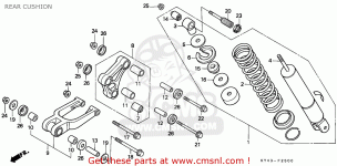

Problem ska man ju ha! Tyckte hojen verkade låg bak efter jag bytte dämparen, men det är lite svårt att se utan alla kåpor på i garaget. Men det ser fel ut, så jag tog ur nya dämparen och visst fan är den kortare, en centimeter ca.
Tänkte direkt att det måste vara fel, så började kolla på att returnera den. Upptäckte då att Betor angett måttet till 255mm öga till öga, och det stämmer med den jag har fått. Nu kan det ju fortfarande vara så att de har fel i sina mått från början, men det känns som en lång process med ett företag i Spanien.
Vill hellre försöka lösa problemet här hemma. Kanske jag har sådan tur att övre ögat går att skruva av min gamla befintliga och skruva på den nya? Övre ögat finns som reservdel hos Honda, det är inte beskrivet hur man tar loss i verkstadsmanualen dock. Kommer nog att behöva hjälp här.

Nån som har något bra råd här?

Spontan tanke, finns det eftermarknads dogbones? Alltså nr 8 samt 9 på bilden. Då kanske du kan ändra profilen och få upp bakdämparen den bit som saknas?
Tveksamt - det finns inga eftermarknadsdämpare ens - förutom den jag köpt, Betor. Men har inte letat, så det gör jag nu. :) Tack för tipset!

Nr 8 är inte svår att tillverka. Hålen borras enligt den geometri du själv vill ha, ytterkontur och lätthål fräser man fritt i en manuell fräs eller ännu hellre i en cnc-maskin
Det är tyvärr inte verktyg jag har i mitt lilla garage. 😊
Skulle du inte ganska enkelt kunna förlänga den nedre gaffeln henom att svetsa på plattor på utsidan, och sedan flytta ner det nedre fästhålet? Alternativt så skulle jag nog kunna fräsa till en ny nr 8, men det krävs lite mätning och beräkning först. 🙂
Ja nä du kan ju inte hoppas hitta en gjord för din hoj, givetvis. Men principen att förlänga ditt typ av övre fäste finns ju om du letar, kollar måtten osv.
