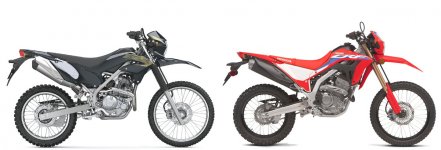

Så kom jag på en liten bild vi kanske vill se, och jämföra min KLX230 mot Honda CRF 300L här för tydlighetens skull. Det är samma som CRF 300 rally fast utan alla kåpor, och 10 kkr billigare (tror jag).

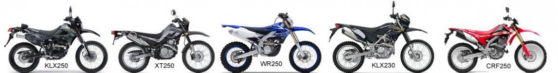

Faktiskt en till bild som tar upp fler hojar i samma eller liknande klass.
