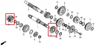

Dags för en ny uppdatering. När man trodde man var "home free" med motorn så fick man ta ner den i delar igen för de var 2 av kuggarna i växel lådan som var rent ut sagt skit. Som synes på bilden har jag ringat in de 2 derven som var problem med som jag nu måste byta, kugg nr 14 har utslipade spår i den och kugg nr 10 har utstickande bitar som passar i spåren på kugg 14. Dock är kanterna rundade på bägge drev och därmed värdelösa.
But never fear, har hittat dessa och de är på väg till mig under nästa vecka så man kan komma vidare. Slänger med lite bilder på motorblocket vid monteringen/nedmonteringen.
