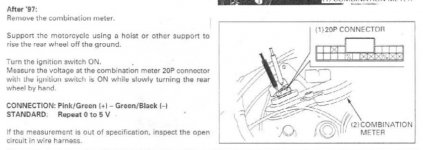

Hej! ny här på sporthoj. Tänkte köpa en Cbr 900 årsmodell 98. Dock har ägaren bytt motor på den och det verkar som han har fått 97 års modell. Så placering av hastighetsgivaren stämmer ej. Går det att fixa så man kan koppla hastighetsgivaren från 97 till mätarna på 98?

Letade lite på nätet, och här ser man sensorn för 98:an. Sitter inte på samma ställe, ser ut som mitt på växellådsblocket mellan tanken och sadeln.

Vad jag ser på bilderna jag postat så sitter sensorn på 96-97 strax ovanför växelpedalen på vänster sida, på 98:an sitter den istället mitt på växellådan. 96-97 verkar dessutom vara kopplad via en 3-pols kontakt nånstans under tanken, medan 98:an verkar gå direkt till en 20-pols kontakt vid instrumentpanelen. Vad jag minns också från en gång jag kikade på en 98:a så har den en delvis lcd-panel - minns inte exakt vad lcd:n visade -, medan 96-97 är helt analog med visare.
Edit: fel där. Sensorerna sitter på olika ställen. Men bägge kopplas först in i en trepolskontakt. Därifrån går det vidare till instrumentpanelen.

Jepp, helt annorlunda sensorer och placering. Så det går nog ej att få den att funka med original hastighetsmätare. Det övriga funkar som det ska. Vet ej om det skulle funka med speed healer som jag läst om. Många som bygger om sina cbr och monterar 600 4fi mätare på dem.

Kände att nåt fattades bland mina bilder...
Så här kommer en till:
Summan om man tittar på allt detta är att sensorerna ser inte helt lika ut.
De är placerade på olika ställen.
Man testar dem på exakt samma sätt - snurra på bakhjulet och mät 0-5V vid instrumentpanelen, tändningen på.
Vid instrumentpanelen på 97 ska kontakten vara en black/red(+) och green/black(-).
Vid instrumentpanelen på en 98 ska kontakten vara en pink/green(+) och green/black(-).
Såväl 97 som 98 kopplas in i en trepolskontakt.
Denna kollas genom att koppla ur, slå på tändning, mät samma volt som batteriet.
Trepolskontakten black/brown(+), green/black(-).
Det verkar ju väldigt likt elektriskt förutom färgen på pluskabeln vid instrumentpanelen.
