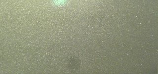

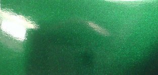

Makeup !!
Har idag varit och valt ut färgerna se prover
Silver(magkåpa) och Grönt(resten)
    84.3 KB · Visningar: 43
