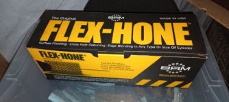

Tänkte jag skulle fräscha upp ytan (inte fräsa upp) ? lite i min Busacylle, har nya ringar påväg.
Nikasil är ju väldigt tunnt och många säger att de inte ska honas.
Har inhandlat en "Flex-hone" från staterna.
Den var inte billig. Retarderat att köpa den därifrån, men hittade rätt produkt med rätt mått direkt på Ebay.
Tittade på Superbike Surgery's gsxr serien men han har ingen "how to video" gällande detta. Vet att denna bygger på aluminiumoxid för att kunna slipa den ultrahårda Nikasilen. Hoppas jag fick rätt storlek levererad, det har jag inte hunnit kolla. Ska vara en för 77-83mm lopp.
Någon som har tillvägagångstips här?

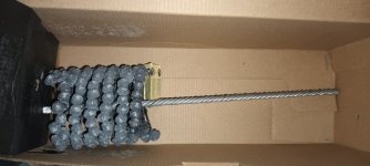

De viktigaste är att hitta rätt varvtal i förhållande till juckningarna in/ut. Man är ute efter 45 gradiga revor som bildar diamantliknade rutor.
Filmen nedan förklaras de bra och visas hur de går till.
Tack!
Jag gjorde ganska precis som i det där klippet. Men jag tycker det fungerade bra att ha olja i en kapsyl och dutta pekfingret i och smeta av direkt i cylindern istället några gånger, mindre sull.
Tvättade cylindern sen i diskmedel och vatten.
Men jag ska nog köra en omgång till med lägre hastighet.
Bild på min mycket avancerade rigg jag gjorde med varsin 15kg skivstångvikt på varje sida om min plastpall ?
Stabilt som fan dock!

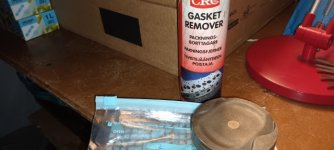

CRC-gasket remover (burk från 2009) tog bort sotet på kolvtopparna utan ansträngning. Men ren aceton kanske funkar lika bra, ingen aning?

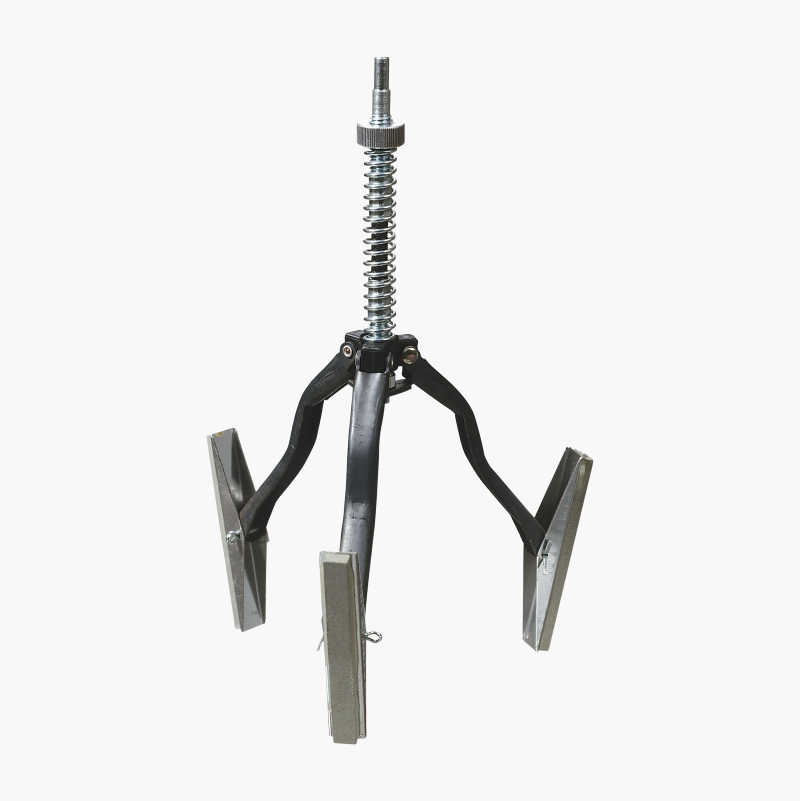

Jag kan ju delge er om mitt snikheningstips för Nikasil.
Jag brukar limma fast Scotch brite duk på vanlig klostenhenare. Dessa dukar finns med alla tänkbara kortstorlekar och inbakat slipmateriel som Aluminiumoxid som ex.
Jag köper korn 360-500 till Nikasil och klipper till rimsor som man lindar runt de tre stenklossarna på typ Bildemas henare. Limmas lätt fast på ryggen/sidorna på klossarna med smältlim. Duken river riktigt bra, de ser ut som riktig honing och de är skonsamt mot portarna på en tvåtaktare som ex.
Här kan man köpa alla tänkbara kornstorlekar och frakten va bara 59kr. Klosshonare från Biltema funkar bra som bas för snikeriet :hihi
Genialt, jag var inne på någon Biltemalösning först men hade för lite information.
