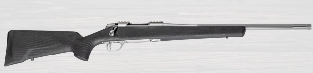

Jo, det mesta estetiska tänket kring sånt har jag slängt ut genom fönstret redan från början. Alldeles för svårt att få kolfibern linjerad, rak och snygg utan skarvar, det lyckas ju knappt ens proffsen med. Här är en sako-stock tillexempel:
Man ser hur kolfibern böljar lite upp och ned längs med stocken, och jag har aldrig haft någon form av vanföreställning/förhoppning om att jag skulle kunna lyckas bättre än vad de kan åstadkomma... Det finns liksom inte på kartan :hihi
Jag är helt nöjd om jag får till en fungerande stock som är tillräckligt lätt och inte gör att bössan skjuter sämre än original, det skulle jag se som en helt enorm seger även om den i slutändan blir så ful att jag bestämmer mig för att lacka den :tummenupp
