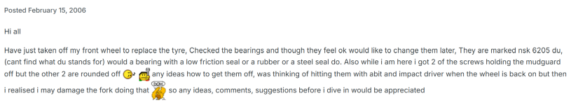

Det går säkert att hitta, men nu får du gräva lite själv också
Sök benelli spare parts, då hittar du bla Benelli Bauer, framhjulslager har reservdelsnummer 92204221, det ger ingen hint om dimension men väl om att samma lager används på flertalet Guzzimodeller, därifrån får du försöka hitta någon sida som anger dimension - ofatst får man träff på märkesklubbar där någon medlem redan plockat isär hojen för att hitta rätt dimension
ex. detta från V11 Le Mans forumet
