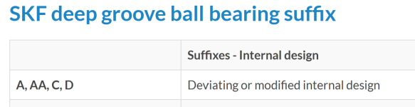

Här har du ett antal 42/30 lager att välja på - NKI och INA är (vad jag vet) av god kvalitet. Vad suffix A står för hittade jag inte i SKF katalogen
BAH0062 - står för ett dubbelradigt lager vilket verkar stämma med Ducatis katalog för 1994 där det anges som två lager.
Finns inte att köpa för privatkund på så många ställen - skulle tro att OEM är lika dyrt, men vill du importera från England så finns det här https://simplybearings.co.uk/shop/p...ow-Wheel-Bearing-35x62x28mm/product_info.html
Edit - hittade detta - skulle nog satsa på OEM, och frågan är - varför vill du byta, är det något konkret fel på lagret? 1732000364059.png
