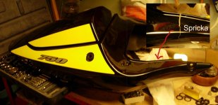

Jag behöver lite tips på hur jag ska laga mina kåpor för att det ska bli så bra som möjligt, bifogar ett par bilder hoppas det syns något på dom.
Har hört talas om plastsvetsning, är det nåt man kan göra själv och i såfall hur? Tack på förhand....

Bak-kåpan kan du ta en lödkolv och smälta ihop sprickan lite på baksidan, sedan tar du antingen lite spackel o kladar på baksidan eller så tar du polyster och lite glasfibermatta. Slipa till o så är det klart.
Sidokåpan får du antingen ha som den är, eller så tar du o göra samma sak som ovan på den med och sedan slipar framsidan vilket oxå innebär att du får ta bort alla dekaler o sedan lacka om hela kåpan.

Polyester och matta är ett avsevärt bättre alternativ än enbart spackel (även om vi pratar glasfiberspackel). Mattan blir nämligen inte lika stum som spackel/glasfiberspackel. Och eftersom kåpan är relativt mjuk så...

Ja ny lack blir det på hela hojen det råder det inget tvivel om utan det är själva sättet att laga plasten på som jag har hört olika alternativ på
Då skulle jag gjort som jag skrev och valt polyester som Robban skrev! :tummenupp
Och ska du lacka om hela hojen så tillkommer ytterligare en variant:
Slipa ner plasten på utsidan minst halvvägs igenom och med en bredd på ½-1 dm, på så sätt får du ett "dike" att plasta i även på utsidan. Men det blir lite mer pyssel att få till en fin yta.
