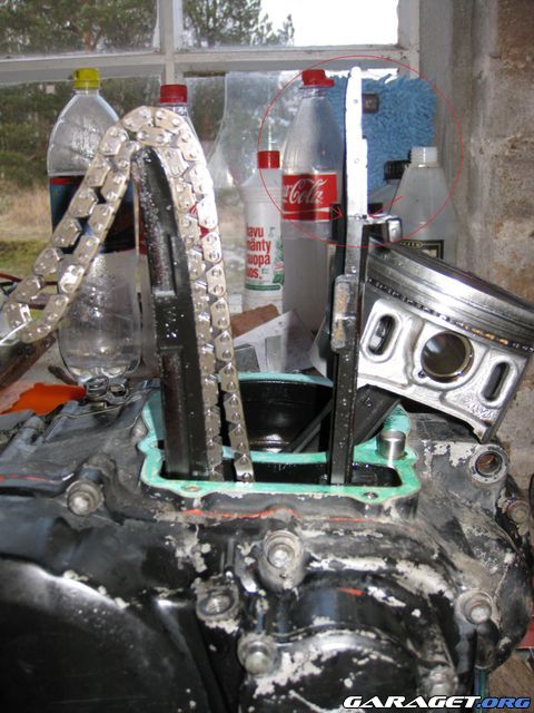

Jag har en Honda XL600R 1984 som häromdan såattsäga havererade.
Kolven gick inte upp i övre dödläge när jag skulle kicka igång,efter lite efterforskningar varvid jag tog bort toppen så går maskinen runt normalt.
Vad kan detta vara? är det nu då bara att sätta tillbaka toppen och se om allt spelar igen eller kan det verkligen vara så som jag läste att kamkedjan har hoppat och att ventiler och dylikt inte stämmer överens mera?

Låter nästan som att kammen kuggat över = Ventilkrock.
Har du haft sån djävla CP-tur så det kuggade över när du kickade, så har antagligen kolven klarat sig.
Det såg du väl när du lyfte toppen?
Kolla om det är någon ventil som inte tätar.
Byt den/de.
Om kamkedjan kuggat över, så är den antingen kronslut (tror jag inte) eller så har kamkedjespännaren gett upp.

Med lite efterforskning (skruvning) så har jag nu fått fram felet. en av de 2 kamkedjespännarna hade brustit och kamkedjan hade hoppat över. 2 ventiler har satt en liten märkning i kolven meninget allvarligt. ventilerna är raka och fina men timingen hade tydligen flyttat sig ganska mycket så. nya delar bara och ihop igen.
