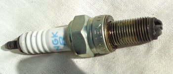

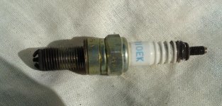

Jag fick idag ett infall och plockade bort ett av tändstiften på min R6a.
Den har gått rätt ojämnt på tomgång, dött vid rödljus och betett sig lite smålöjligt på sistonde o då jag ändå inte har körkort för stunden så står den ju ändå bara där på gården o vilar.
Nåväl, jag behöver hjälp med att tolka tändstiftet.
Är det bara slitet, går den snålt, etc...
Anledningen att jag frågar är för att jag saknar kompetensen själv då jag aldrig rört stiften förut. :gnissla
Jag kommer oavsett byta alla fyra men det kan ändå vara lite intressant att veta hur det är ställt med motorn. Dom satt i när jag köpte hojen vilket är 3,5k mil sen ung.
Tackar på förhand. Vart köper man förresten nya stift i Göteborg?
//Henke

Den går inte för magert iaf. Det som är lite intressant är om alla 4 ser likadana ut? Du ska ha NGK CR10EK eller motsvarande.
Det ser ok ut, åt det feta hållet, förutom att det är hög tid för byte. Dels beroende på stiftens ålder, dels beroende på att elektroderna ser rejält slitna ut. Jämför när du köpt nya så hajar du.
Om cykeln går risigt på tomgång och låglast kanske det är dags för förgasarsynk.

Jag hävdar att färgen på stiften bara speglar blandningen vid det varvtal hojen hade när den stängdes av. Dvs kördes den lungt o fint sista biten så säger färgen inget om storlek på huvudmunstycket eller ens nålhöjden.
Mvh/ kritvitastiftafr11.5påfulltskaft
Mhv/ kritvitastiftlambda11.5påfulltskaft
Precis....
Stiftfärgen speglar hyggligt den senaste minutens förbränning så för att man skall kunna tolka dem måste man göra en fullgasrepa och sen dra in kopplingen och döda cykeln. All annan jämförelse är totalt värdelös...
