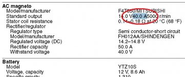

Kan ju också vara värt att veta att ett MC-batteri inte mår speciellt bra av en så pass hög laddström som 4A (eller ens 2A).
Yamaha R1 2008 har 40A generator (8,6A batteri), så jag tror att den klarar 4A utan problem :)
Men voltregulator på hojen ser till att laddningen minskar ganska snabbt tack vare Ohms lag (I=U/R) när resistansen ökar när batteriet blir laddat
Lite överdrivet med att det är MC-batterir inte tål hög laddström tycker jag
