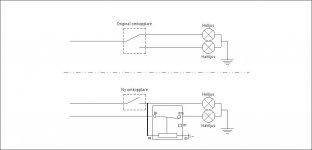

Har bytt omkopplade för hel-och halvljus på hojen. I originalet var det en växlande brytare, medans det i den nya är en slutande. Detta innebär att jag har halvljuset konstant, och när jag slår till helljuset så lyser både hel och halv.
Jag vet inte ens om detta är godkänt enligt besiktning, men oavsett det skulle jag vilja ha det så att endast hel eller halv lyser då jag inte är helt nöjd med ljusbilden som det är nu.

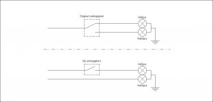

En liten skiss på hur det såg ut innan, och hur det ser ut idag:
Förslag om att byta omkopplare kan vi väl spara tills vi uttömt alla andra alternativ då jag fått alla andra funktioner att fungera som jag vill på det nya elreglaget.
Så, hur löser man detta på bästa vis?
Kan jag montera ett relä som bryter spänningen till halvljuset när helljuset blir spänningssatt?
Skulle det i så fall funka med detta växlande enkelrelä?:
http://biltema.se/sv/Bil---MC/Bilreservdelar/Elsystem/Rela/Rela-42134/
Hur kopplar jag då de olika anslutningarna? Skulle det funka om jag lade in halvljuset på 30 och 87a, jordade 85 och kopplade 86 till helljus?

Jag har gjort precis som du beskriver fast tvärtom. När helljuset är igång så slocknar halv original, då har jag ett relä som drar för att även halv ska vara igång.
Styrströmen på 86(här kan man ju sätta brytare), ljus på 87, 30 batt, 85 jord. Jag har ett slutande relä. Borde ju helt sonika gå att göra tvärsom.
Bryta den krets som ger halvljus signal vid helljus.

På ett växlande relä så byter den mellan utgångarna 87, 87a har jag för mig.

Ja, det kanske finns fördelar med att ha det på det här viset så jag kanske låter det vara tills vidare om bilprovningen inte har något att invända. Det är trots allt väldigt sällan jag kör i mörker så helljuset använder jag knappt.
Men en annan aspekt är att jag kommer köra utan batteri på hojen och om jag kör både hel och halvljus samtidigt så drar det ju dubbelt så mycket effekt. Jag tror att jag helt enkelt får se om hojens övriga drift påverkas av detta, eller om spänningen räcker till ändå.
Bara för att förtydliga så har jag alltså en H4-lampa med dubbla glödtrådar även om det på min ritning ser ut som om det är skilda lampor för hel och halv.

Betyder detta att jag behöver en ny puls för att den ska koppla tillbaka till ursprungliga utgången då?
Ditt ursprungliga förslag
30 till 12V
87a till halvljuset
87 till helljuset
85 till jord
86 till hel/halvljusomkopplaren kommer fungera precis som du vill.

I en H4 finns två glödtrådar och där är det tänkt att bara den ena ska användas, under helljusblink kan man tända bägge trådarna. Men annars riskerar det att bli för varmt både för reflektorn och själva lampan.
Men är det två armaturer så är det inget problem att hel och halvljus lyser samtidigt, så är det på min Kawa och så är det på bilen (blir stökigt med Xenon på halvljus eftersom det skulle ta tid att tända halvlyset igen). Ljusbilden kollas på halvljuset.
Antagligen är omkopplaren tänkt för något som har separat strålkastare/lampor för hel resp halvljus och där man valt att bara ena lampan lyser. Växlande relä fungerar väl. Det problemet som uppstår är att du behöver två relän om du vill ha möjligheten att slå av lyset helt. Ett som slår av och på lampan, den kan få sin styrström från halvljusuttaget, sedan ett växlande som får sin ström från helljusuttaget. Så är det bara att koppla rätt utgång till rätt lampa på växlande relät. Reläna sätter du i serie.

Tackar för svar, då var jag på rätt väg åtminstone. Angående batterielimineringen har jag redan löst den biten, så det är lugnt.
Har lagt en separat brytare för lysets av/på. Kan vara bra att spara på strömmingen när jag står och kickar igång hojen.
Intressant problem.. Jag tror det enklaste vore att sätta in ett växlande relä om din ritning stämmer.
Finns det redan ett relä som idag styr spänningen till något av ljusen som är slutande så borde detta bytas till ett växlande, vilket löser problemet.
Annars kan du sätta in ett växlande relä på halvljuskablen som i vilande läge ger ström till halvljuset (In spänning anslutning 30, utspänning anslutning 87a). Till spolen (anslutning 85 el 86) ansluts en signal från helljuset (grova svarta). Det innebär att när du kopplar om till helljus så kommer spolen att dra det växlande reläts utsignal från 87a till 87 som lämnas tom (eller för extraljus..?). Halvljuset slocknar eftersom spolen dragit bort anslutningen från 87a till 87. Använder du inga extraljus så isolera 87.

Grymt, verkar som om jag var hyfsat rätt ute från början. Det enda jag kommit på nu efterhand som inte är helt perfekt med den här lösningen är ju att ljustutan kommer släcka halvljuset också. Men det kan jag leva med då det enda problemet med det är att det blir en marginell fördröjning i helljusblinket.
Det blir ingen fördröjning på helljustutan, den spänningen går igenom lika snabbt som innan.
ev så kanske det skulle bli en tiondels sekunds fördröjning innan relät släcker halvljuset, men då lyser redan helljustråden.
Ah just, tänkte lite bakvänt. Det blir väl snarare så att halvljuset eventuellt tar någon tiondel på sig att tändas efter man slagit av helljuset.
Hur som helst så blir det att köra på den här lösningen, återkommer med en uppdatering när det är fixat om någon kanske är intresserad att veta hur det funkade.
