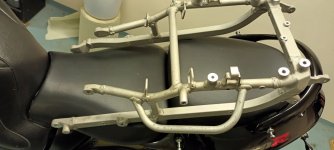

Bantningspiller inhandlat till den gamla kossan...
(99/00 bakram i aluminium, för den som inte vet)
    2.3 MB · Visningar: 22
    1.8 MB · Visningar: 23
Hur mycket vikt kommer du spara på det?
Inte så mycket men den väger mindre än hälften mot stålramen från 2001 och fram.
Typ om stålramen väger 5kg väger denna 2kg. Men jag är lite besatt i bantning, köpt en del titanskruvar å. (Detta matchar dock inte riktigt att man hängt på en gristung turbo i gjutgods...eller så gör det, det...?)
Om du inte redan visste det så hade Suzuki några rambrott på 99orna, men det var inte många. Relaterat till överlast dvs passagerare och för mycket packning i kombination med dåliga svetsar.
Jag åker enbart solo.

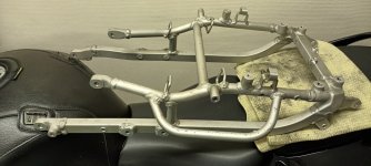

Funderar lite på vad jag ska göra med den, montera som den är eller ge den lite vård?
Gav den bara en enkel rengöring med multispray och trasa men är ju lite aluminiumoxid här och var vilket är stenhårt och vill inte gå bort.
Tips?
Blästring och pulverlack känns avlägset för tillfället...
Tips?
Citronsyra - Jag testade olika blandningar (citronsyra/vatten).
Kalkosan - Här spädde jag med vatten, precis som med citronsyran.
Testa på en liten yta först. :)
Tack för tipset! Kanske ska prova det. Man vill ju ha nåt som helst inte slipar.
Man vill ju heller inte att de fina ytorna ska angripas.
Ytan ser ut att vara behandlad så fläckarna kommer sig troligen av att grundmaterialet oxiderat (pga microporer i ytbehandlingen) där oxiden trängt ut och lagt sig på ytan - med lite tur o försiktig behandling så kan du nog få bort fläckarna delvis. Testa att vaxa ytorna, blir lite blankare men vaxet kan bromsa fortsatt oxidering
Ja, den är väl eloxerad vad jag vet
Hur är det med Autosol?
Slipar - använd helst inte!! Prova något snällare på osynligt ställe - huruvida kalkosan o citronsyra löser en oxid kan jag inte uttala mig om, men har svårt att tro att det skulle skada (men det skall tvättas av efteråt)
Tillägg: autosol är ett polermedel med små slipande partiklar, vad det kan göra är att du får blankare yta på eloxeringen där du använt det.
Tillägg: autosol är ett polermedel med små slipande partiklar, vad det kan göra är att du får blankare yta på eloxeringen där du använt dedet.Jo
Ok!
Jo, jag vet att det slipar och innehåller partiklar.
Övrigt så vågar jag nog testa på en synlig yta. Är ju ingen brakförlust om det blir stora kratrar i den men man vill ju helst undvika det...? Kalkosanen/citronsyran menade jag
