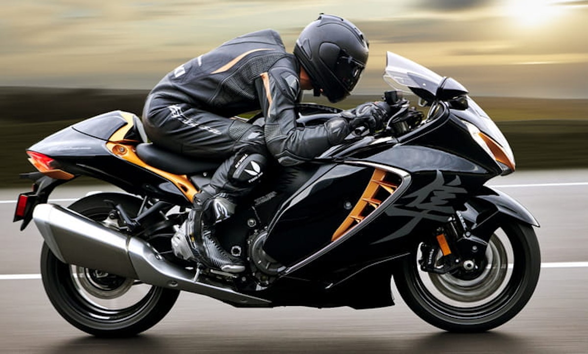

Ny Hayabusa presenteras 5 januari.
Vad tror ni om eventuella framgångar och hur är ert första intryck av hojen.
Den går säkert som kulor och krut som den förra versionen, men den var väl något tungstyrd vad jag har förstått. Analoga mätare är helt okej för min del. Så låt höra era åsikter.

Suzuki Motorcycles will reveal its new Hayabusa sportsbike at its virtual event on February 5, a recent teaser video has confirmed.
Fast den ser ju fortfarande ut att sakna överladdning...
Visst att det pratas om 1440cc, DCT och 200 hästar. Men har vi inte redan varit där med alla andra hojar som H2 ZZR1400, osv.
Nästa år 2022 eller 5 feb?
Ehm, jo nu på fredag 5 februari. Tack för att du la in mer information då mina datakunskaper är väldigt skrala.
Formen på hojen är snarlik den gamla men säkerligen lite förfinad för mindre luftmotstånd.
Hur reagerar andra märke på detta, blir det en ny Blackbird också........
Lurar det inget radikalt under kåporna så känns det lite meh...
Blir spännande att se på fredag. Från trailern får man intrycket att de har gjort en facelift med lite elektroniskt lull-lull, hoppas man har fel.

Så motormässigt.... samma volym, 187 hästar, men Euro5 klassad... ok...
Största nyheterna är väl ny design och Suzuki Intelligent Ride System (S.I.R.S.)... och en hill hold funktion.
Alltså jag tror det är en riktigt bra hoj... men var är överladdningen?
Vi som fortfarande är tonåringar mentalt är besvikna.
Hur förklarar man för sina kompisar att den inte har "över 200 hästar"?
Ser inte baken lite ut som den på en RF900 eller VFR800?
Mjaä, den ser för plottrig ut med för mycket bjäfs. Vad är det för fel med rena runda linjer. Det är ju likadant med de nyare bilarna. Transformers i kvadrat. På något sätt ser en RF900 mer estetiskt tilltalande ut i bak än en ny Busa. Ignorera de röda och brandgula sidoreflexerna - som är USA-specifika.
