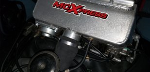

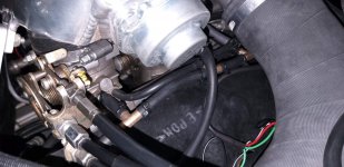

Kollade TPS-sensorn. Den stod fel. Ställde tomgången först på 1150-+ och justerade TPS'en tills den stod rätt enligt displayen.
En T-koppling i plast till dumpventilen hade spruckit också.
Märkte det när dumpventilen plötsligt slutade fungera. (Hojen lät som en Kawasaki H2 av någon anledning när man släppte gasen och övertrycket ville gå tillbaka in i turbon igen)
Men den läckte säkert innan den hoppade loss helt.
Bytt ut de flesta kopplingar till sådana i mässing nu.
Den lillan slingan med backventilen har oem-anslutningarna i plast kvar.
    285.5 KB · Visningar: 18
    230.8 KB · Visningar: 18
    259.1 KB · Visningar: 17
