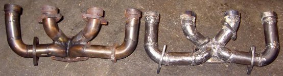

Jodå...några timmar...rättare 4 dagar i sträck & grenröret har tagit form. Ej mallat någe men de blev rätt likt de "firma byggda" (brevid på fotot) i formen.
...första turbo röret & man e knappast någon fena på svetsen men men rätt nöjd ändå! :)

Ursäkta, krockar inte pulserna från avgasrören ganska mycket med varandra innan dom kommer inte i turbon? Men det kanske inte går att sätta turbon lägre pga oljereturen så man kunde leda in rören mer parallelt.

Jorå lite "smäller" de kanske ihop om man inte svetsar "korss" i ingången till turbon, men de är relativt riktade nedåt, har måttat, e som Du säger med olje returen. Har ju bara 4 cm diameter i turbo inloppet så de är lite snålt med korss svetsning...när man e som en valross me svetsen :brinnerup
