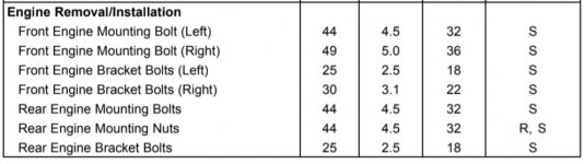

Vet inte vilka dimensioner skruvarna till motorfästena har men om det är normal stigning på dem kan du mäta skruvarna och jämföra det rekommenderade åtdragningsmomenten med rekommendationstabellen och på så sätt få fram lämplig kvalitet :tummenupp
(Edit: Blev lite konstigt när enheterna för moment inte var med i första tabellen.
Första kolumnen är Nm).

Första tabellen är Kawasakis.
Leta reda på den skruv du vill byta.
Säg att det är en M10 med standardstigning (1.5) och Kawasaki anger 44Nm.
Gå in i den andra tabellen, kolla M10 och du hittar att en 8.8 ska dras med 47Nm, dvs, det är den kvalitet som stämmer bäst med original :tummenupp
(Ett problem är att originalskruvar kan ha fingänga, vill man vara noggrann måste man leta reda på en åtdragningsmomenttabell för aktuell stigning)
Kawasaki har även en generell momenttabell.
