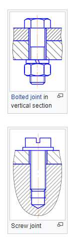

Men jag tror inte det bara beror på mekanisk okunnighet utan också amerikaniseringen av vårt språk. För en "bolt" har liksom en "screw" gängor medans en "bolt" vill ha en mutter
för att skapa klämkraft men en "screw" som i detta fall inte har det. För när vi blandar språken där allmänheten har blivit publik, inte bevisgrundat utan evidensbaserat, kan det bli språkförbistring. Pias partiskhet blir kul på modärn svenska! :hihi
