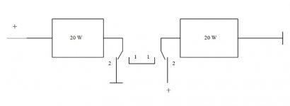

Så här kopplade jag folieelement under greppen för att få HÖG, LÅG och FRÅN med en 3-läges 2-polig växlande liten vippbrytare. Det höga effektläget var perfekt för att snabbt få upp temperaturen m.h.a 20 W per handag. Efter en slund var det bara att koppla om till lågeffekt som ger 5 Watt per handtag.
